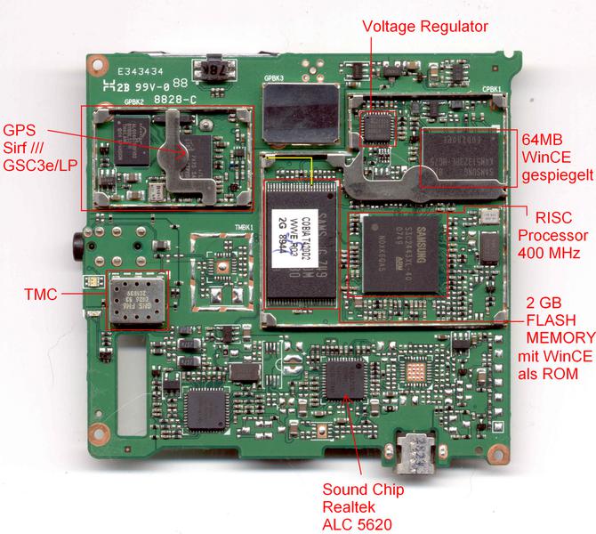

    Also,
    Das Gerät ist aus den Fängen des Roten Bildschirm raus, das lesen der SD Karten Funktioniert, und auch am PC wird es wieder erkannt.
    Leider habe ich keine neue WINCE - FLASH ROM gefunden, oder sogar eine selber machen können. So vom fach bin ich leider nicht!
    Eigentlich war meine Idee irgend wie in das BIOS zu kommen um es aus dieser endlos schleife zu holen. Da das Gerät nur einen Knopf hat, und mir keine "Mause Zeichen" Kombination bekannt wahr um das BIOS mit diesem einem Knopf aufrufen zu können. Dachte ich mir das muss irgend wie direkt über die Hardware gehen. Und so ging es auch.
    Als erstes muss das Gerät Auseinandergebaut werden.
    Mainboard ausbauen und auf der Rückseite die Schutzverkleidung des Speichers (Flash Memory), BIOS und Prozessors Vorsichtig entfernen. Dabei achten das man die Platine und klein teile nicht beschädigt (abricht).
    Nun muss das Gerät so ( Auseinandergebaut ) zusammengebaut werden, Batterie,Display, USB Kabel wieder Anschließen.
    Jetzt braucht man fingerspitzengefühl und einen dünnen herteeren Draht, am besten auch eine Lupe.
    Der nächste schritt ist das Erden des neunten Pins vom Speicherchip (Flash Memory). Auf dem Bild gelb gekennzeichnet.
    Das Gerät muss ausgeschaltet sein, am PC über USB anschließen, SD Karte einlegen, den Speicherchip (Flash Memory) am 9 Pin an der Schutzverkleidung Erden, nun zusätzlich den AN/AUS Knopf länger als 3sec drücken. Nach Ablauf der 3sec erst die Erdung entfernen und dann den Knopf loslassen.
    Wenn Alles richtig gemacht wurde ist der Roten Bildschirm weg und stattdessen das BIOS Menü aufgerufen.
    0=WINCE Upgrade (bei manchen Geräten steht stattdessen Flash Ram Upgrade)
    1=GPS Tools
    2=BT Tools
    3=UBOOT Upgrade
    4=Memory Tools
    5=Othet Tools
    Menü durchblättern - AN/AUS Knopf 1x drücken
    Auswahl bestätigen - AN/AUS Knopf 2 x schnell drücken
    Falls man den speicher nicht löst kommt der Roten Bildschirm nach einem Hard Reset wieder.
    Wen der Speicher gelöst wurde, startet das Gerät Automatisch das BIOS Menü
    Nun kann man sehen was das Menü zu bieten hat.
    Und vielleicht hat jemand doch eine Lösung was das WIN CE - FLASH ROM betrift?!
