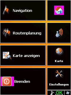

Ich habe gerade festgestellt das die "SkinIcon.sfs" wohl nicht ganz in Ordnung ist. Aber ein erneuter Download von MAXmapBLUE_SATv2.2 brachte keine Änderung. Ich habe auf einer anderen SD-Karte noch MN|5.1 installiert, da funktioniert es tadellos
Wenn ich die Home.bmp und Quit.bmp in den Skinordner kopiere von deinen anderen Skins, dann werden die auch angezeigt. Müsste jetzt nur noch wissen wie die Pfeile genau benannt sind, dann kann ich diese auch abändern! -

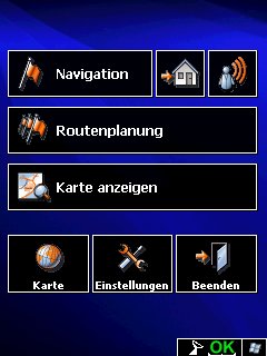

Hallo anoxx,
erstmal mein Kompliment an deine Skins, echt spitze!
Aber seit dem ich MN|5.2 drauf habe, bekomme ich immer hässliche Bildfehler á la PINK (siehe Screenshot). Ich habe schon alles versucht, über POIwarner gesyncht, manuell, aber immer diese unschönen Fehler. Was kann ich da machen? -

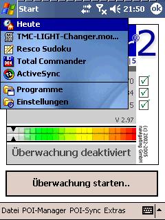

Hi zappa,
bin auf die Version 3.0 umgestiegen und habe seit dem ein kleines lästiges Problem. Das Skript funktioniert bis zur Übergabe nach dem Starten vom POI-Warner so wie es sollte. Aber das "Show MobileNavigator" scheint nicht korrekt zu funktionieren. Anbei ein Screenshot wo das Skript stehen bleibt. Ich muss dann noch immer auf "Überwachung starten" klicken, dann geht auch alles! Woran könnte das liegen... -

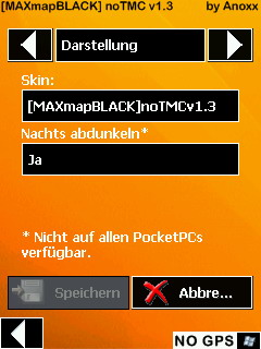

Original von zappa
Ich hoffe immer noch, daß ich von Leuten die mit anderen Skins arbeiten
und Probs mit meinem Script haben etwas mehr Rückmeldungen erhalte
(oder haben die alle keine Probleme ???).Keine Probleme, alles läuft 1a!!!
Ich benutze übrigens den Skin "[MAXmapBLACK]noTMCv1.3". Hier die Daten für die TMCLC.ini:[MAXmapBLACK]
TMCstart_x=70
TMCstart_y=310
TMCweiter_x=20
TMCweiter_y=20
TMCende_x=230
TMCende_y=310
NIGHTopen_x=120
NIGHTopen_y=160
NIGHTswitch_x=65
NIGHTswitch_y=81
POPCLOSE_x=175
POPCLOSE_y=205
CHECK1NAVI=19640
CHECK1NAVIx=225
CHECK1NAVIy=20
CHECK2N=0
CHECK2Nx=207
CHECK2Ny=36
CHECK3POP=6840408
POPCLOSE_x=175
POPCLOSE_y=211
