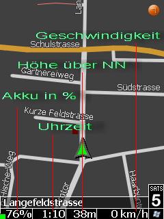

Die vier Anzeigen unten (Akku, Uhrzeit, Höhe, Geschwindigkeit) werden von Glopus dargestellt. Anbei lege ich die MNInfo.ini (jetzt MNInfo.ini.txt - umbenennen in MNInfo.ini), die einfach in das Glopus-Verzeichnis kopiert werden muss um die Daten anzeigen zu lassen. Funktioniert mit natürlich jedem Skin, nur diese MNInfo.ini ist für den MAXmapOrange/Blue 2.53 - Skin ausgerichtet. Mit ein wenig fleissarbeit, nicht sehr kompliziert, kann man aber die Anzeigen sehr schnell an andere Skins anpassen. Wer nicht gleich die 20 Euronen für Glopus ausgeben will, kann es ja erstmal damit testen (30min. pro Start läuft das Programm im vollen Umfang)!
Die SAT-Anzahl wird natürlich vom POI-Warner dargestellt.

Wer etwas mehr als nur die Akkuanzeige haben möchte, sollte zu GLOPUS greifen. Ein sehr mächtiges Programm, mit dem so ziemlich alles auf die MN|5-Oberfläche gezaubert werden kann.
Hier unten ein Beispiel von meinem Skin:
