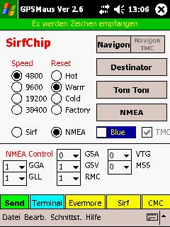

Ach ja, hier meine Einstellungen wenn ich beim GPSMausTool auf den "TomTom Knopf" gedrückt habe!
Damit funktioniert es aber ohne Sat-Anzeige und mit grauen Balken!

Ich musste er mal die richtigen Schnittstelle meines CF-Ports finden! Bei mir (hx4700) war es Com-Port 6!
Dann ging es ins nächste Menü!
Da mein HAICOM HI-303S einen SiRF star II - Chip hat, habe ich den Sirf-Reiter angewählt!
Dann habe ich den "TomTom-Knopf" gewählt; die Einstellungen nimmt dann das GPSMausTool vor (siehe mein Bildschirm-Foto unten).
Habe dann nur noch auf "Send" gedrückt und fertig ![]()

Juhuuuuuuuuuuuuuuu!
:gap
Es funktioniert!!!
Meine HAICOM-CF-Karte lag seit Monaten nur rum!
Nun habe ich endlich das Programm GPSMausTool von Peter Machatschek ausprobiert und bin begeistert!
Vorher:
Wenn ich mein PDA längere Zeit im Freien liegen lasse (mind. 20 Minuten), bekomme mal ich einen Fix! Aber mehr als 4 Satelliten sind es meistens nicht!
Wenn ich dann den PDA bewege oder mit dem Auto losfahre, brechen die Kontakte sofort ab
Es ist definitiv keine Navigation möglich!
Nachher:
- Innerhalb von ein paar Sekunden ein Satfix!
- Mindestens 5-6 Satelliten!
- Auch in Bewegung kein Abriss der Verbindung
- Selbst beim Gehen im Kreuzungsbereich - sichere Navigation! - kein "wildes" Drehen!
Aber: momentan zeigt TTN 5 bei der Navigation keine Signalstärke und in der "Statusübersicht" keine Satelliten! - Diese werden erst im "GPS-Status" angezeigt!!!
Dieser Fehler beeinträchtigt die Navigation in keiner Weise!
Der Fehler ist bekannt und irgendwo hier im Forum habe ich schon mal über eine Lösung gelesen - nur wo ![]()
Ich kann allen, die mit CF-GPS-Karten navigieren und mit TTN 5 Probleme haben nur empfehlen das Programm von Peter Machatschek auszuprobieren! Es ist kinderleicht zu bedienen und: schlechter kann es ja nicht werden ![]()
