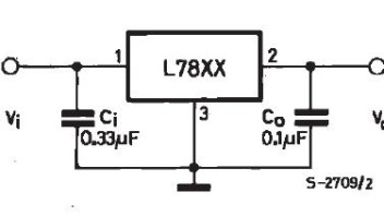

ZitatOriginal von Bartimaus
Danke. Wie schließt man denn sowas an ? 12V->Kondensator->Stabi->FM9 oder wie muß ich mir das vorstellen ?
Moin!
Jo, also Eingang 12V -> Stabi -> Ausgang 5V. Die Kondensatoren sind nicht unbedingt erforderlich, unter ungünstigen Bedingungen könnte der Stabi aber sonst anfangen zu schwingen. Die Werte sind auch nicht so entscheidend ;D
Wie sieht das denn mit der 12V-Leitung aus, ist die nur bei Zündung aktiv? Dann würde es ja nicht weiter stören , wenn da ein paar Watt verbraten werden...
HK2000
Moin!
Da könntest du z.B. die hier nehmen:
TANTAL 0,33/35
TANTAL 0,1/35
HK2000
Moin!
Der Stabi 7805 (0,17) ist das Bauteil, das du suchst ;D
Du findest ihn bei Reichelt direkt über die Suche. Für besssere Ergebnisse solltest du noch jeweils einen kleinen Kondensator zwischen Eingang/Ausgang und Masse parallel zum Stabi einsetzen (das siehst du da auch im Datenblatt)...
