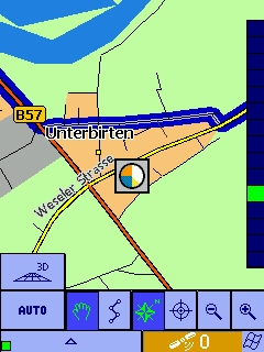

Und hier die Routen:
Irgendwie habe ich es nicht hinbekommen, das 2. Bild gleich mit anzuhängen.
Hier ist die Rückfahrt:
