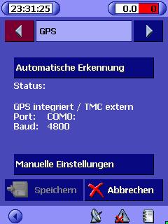

ZitatOriginal von Norbert Röder
Hallo Alfred,
ich habe definitiv keinen Empfang. Das Schild "Achtung" ist mit einem roten Kreuz durchgestrichen.
Norbert
Hallo Norbert, ich kenne den Unterschied Deiner Hardware zu meiner nicht. Bei mir wurde der GNS-Adapter über die 'Automatische Erkennung' von MN|5.x einwandfrei erkannt.
(Bitte störe Dich nicht am angezeigtem Com-Port)

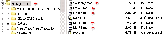

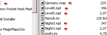

ZitatOriginal von falx
so nochmal die frage nur zur bestätigung, bei mir dauert es manchmal etwas länger ;o) , die dateien einfach auf die karte nur drauf und gut !! stimmts ?
Bei meinem MN|5.1 habe ich die *.mlp Dateien in das Verzeichnis kopiert, in dem auch meine Karten (*.map) liegen. Damit hat es geklappt. Bei mir.
