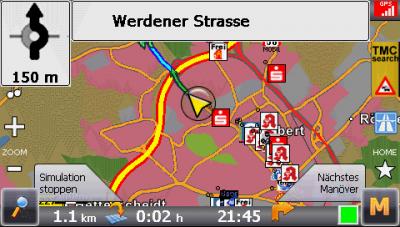

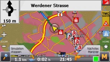

    Simulation ist schon drin.
    - Einfach Routenplanung oder Navigation vorbereiten. Man ist dann in der Kartenansicht.
    - Dann ins Menü
    - 2te Registerkarte
    - Route Simulieren
    Dabei werden zusätzliche Knöpfe gezeigt:
    Simulations-Stop: man ist wieder in der Navigation
    Nächtes Manöver: überspringt z.B. Stundenlange Autobahn fahrten
    Und manche Anzeigen sind auch noch irgendwie anders.
    Ich hab den Versuch angestellt, in die 'nächste Strasse' Anzeige die entfernung reinzubekommen. Liegt das Teil einfach rum, klappt es. Bei einer Testfahrt klappt es nicht und in der Simulation auch nicht.
    Also ein Praxistest ist trotzdem zwingend nötig.
