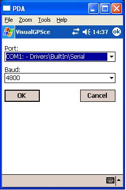

    Versuche doch zunächst mal den richtigen Comport zu ermitteln, indem du mit einer einfachen Software die Verbindung herstellst. Am besten eignet sich hierzu VisualGPSce. Wenn du damit ein Verbindung herstellen kannst, dann empfehle ich dir ein Log aufzuzeichnen und dieses hier zu posten.
    Anderl

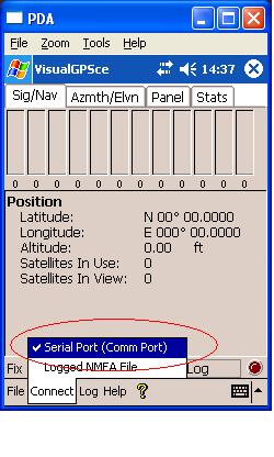

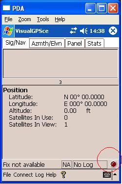

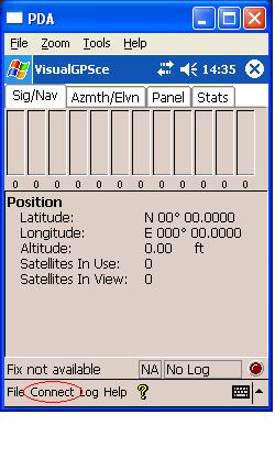

    du startest VisualGPSce, tippst dann auf "Connect". Jetzt einen Klick auf "Serial Port (Comm Port)" und im darauffolgenden Fenster wählst du den Comport aus, also bei dir entweder 1 oder 2. Die Baudrate lässt du auf 4800 stehen. Nun noch einen Klick auf "OK" und es sollte die Verbindung hergestellt werden. Wenn dies der Fall ist, so blinkt der rote Punkt rechts unten in VisualGPSce. Sobald er seine Farbe auf grün wechselt, hast du einen Fix. Das solltest du jetzt mal mit allen in Frage kommenden Ports durchprobieren bis du den richtigen gefunden hast.
