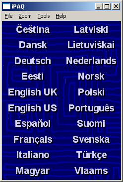

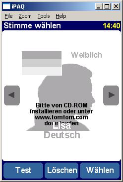

    das Problem tritt auf, wenn man direkt die 5.1 installiert. Dann fehlen die Sprachfiles. Nach Programmstart kommt ein Auswahlbildschirm mit den verschiedenen Stimmen. Darin sind aber alle nicht anwählbar und somit gibt's auch kein vor und zurück mehr.
    Einfach die CD einlegen, dann weiter Sprachfiles nachinstallieren und schon funktioniert alles.
