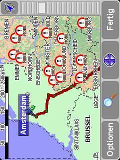

Hi Alex,
allein die Blitzer für D sind 28 POI.
Und da ruckelt es schon stark.Gus

Hi Alex,
bin nur ein kleiner Chef ;D :D;D.
Aber ich kann kaum glauben, daß auf deinem IPAQ 2210 alles so weich und rund rollt wie ohne 38 Eigen POI.
Bei mir gibts da nur noch eine Dia Show.
Tomtom hats mir auch so bestätigt.
Hast du irgendeine besondere Einstellung?Gus
