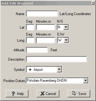

    hier mal mein Verlangen:
    Datumsformat bei Eingabe eines Waypoints wie in OziPC einstellbar.
    Hintergrund: Bei einer Potsdam-Rauenberg kodierten Karte werden die Waypoints auch in diesem Format erfasst. Wenn man aber einen Waypoint (wie üblich) in WGS84 einträgt, liegt der Punkt dann auf der Karte an der falschen Stelle.
    Als Anlage mal ein Screenshot von dem Fenster aus OziPC
    [Blockierte Grafik: http://pocketnavigation.biz/board/attachment.php?attachmentid=8985&sid=]
    Ich verwende einen PocketPC mit dem Royaltec GPS Empfänger "blaues Auge" über seriel Com1.
    Stellst du etwa in Configuration/NMEA (GPS) das Datum um? Dieser Punkt muß immer das Datum haben,w as auch vom GPS geliefert wird!
    Das habe ich nur mal getestet - es ist aber sonst immer auf WGS84 eingestellt.
