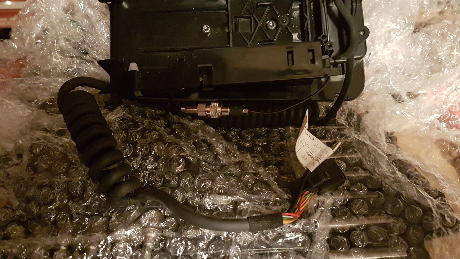

    ich habe mir eine Aircard gekauft vor kurzem, eine 2. Simkarte steckt dort drin, er ist fertig konfiguriert und soll in die MAL im Auto kommen. Und hier kommen wir an das Problem:
    Ich muss die D/E Netz Aussenantenne des Wagens nutzen, da ich diese IR Verglasung habe und der Empfang im Wagen immer sehr schlecht ist. Öffnet man das Schiebedacht, geht er schon 2-3 Striche hoch, also eindeutig.
    Die Aircard hat einen TS9 Anschluss für externe Antennen. Wo ich aber noch nicht drauf gekommen bin ist, wie der anschluss der Mercedes Antenne im W211 heisst. Hatte zwischendurch mal ein Adapterkabel besorgt: TS9 auf SMA, aber der SMA ist viel zu klein gewesen.
    Nun sagte mir eine Firma heut in Stuttgart, dass der fahrzeugseitige Anschluss SMB oder FNB wäre, hab es nicht genau verstanden. Wisst Ihr es denn?

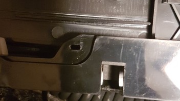

    Da ich noch ein Schlachteil im Keller habe, hier noch Fotos von dem Anschluss. Vielleicht hilft es ja.
    W211 mit NTG1 Comand.
