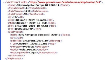

    Hallo *sternchen*,
    wie Frasun gesagt hat, kann ich diese dort leider nicht sehen. Frasun versteht sein Geschäft. :tup
    Aber ich kann für Euch die Info.xml auslesen, reicht das?

    Hallo *sternchen*,
    da mittlerweile heilloses Durcheinander herrscht ob die gmapsupp geht oder nicht geht, habe ich mein Navi wieder zurück gesetzt.
    Also das File für die CN Europa NT 2009.11 geht definitiv noch nicht.
    Da musst Du noch an einer Schraube drehen.
    Kann ich Dir noch irgendeine Info zukommen lassen?
    Hallo *sternchen*,
    das hört sich gut an, aber für die Familie ID.: 397 habe ich jetzt schon alles eingespielt.
    Danke Frasun
