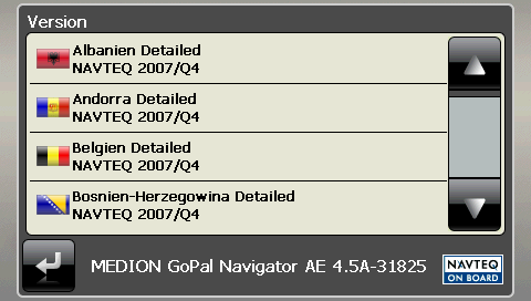

.... falls du das Geraet in den haenden hast, kannst du das leicht selber rausfinden :
Kartenansicht --> M --> Schraubenzieher/-schluessel --> Programmeinstellungen --> i
( ... Q4/07 oder Q2/08 )
