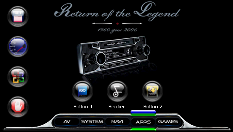

Was kann das PMB 928 Megamenü?
Das PMB 928 Megamenü ist grundsätzlich eine Plattform mit eigenem Design, die es auf komfortable Art und Weise möglich macht, diverse Zusatzsoftware für PNAs über ein Menu zu starten. Dies könnte eine weitere Navigationssoftware sein oder ein Rechner, Anwendungen oder sogar Spiele.
Im Prinzip ist es auf den Programmen Mortsrcipt und Systeminformation aufgebaut. Aufgrund der Tatsache, dass euer Navi eventuell von einem weiteren Mitglied der Familie genutzt wird, das sich nur im Beckermenü auskennt, haben wir uns, gegen einen Start des PMB 928 Megamenü bereits beim Einschalten, entschieden. Vielmehr besteht die Wahl, das PMB 928 Megamenü aus dem Originalmenü entweder über den Button Bilder oder Video zu starten (systembedingt ist dies jeweils nur im Tagmodus vorgesehen).
Letztere Lösung halte ich persönlich für die praktikablere, da über das PMB 928 Megamenü auch speziell der TCPMP-Player separat über einen Button startbar ist und man dann für die spontane Anzeige von Bildern das Originalmenü verwenden kann.

Kurzanleitung Installation:
Dateien herunterladen und entpacken. Den Ordner PMB inklusive Inhalt und den Ordner Programme inklusive Inhalt jeweils komplett auf die SD Karte kopieren. Die Original-Videoplayer.exe umbenennen. Die Inhalte (run.ini und Videoplayer) aus dem Ordner My Flash Disk\MNAV\Über Video Player starten\ aus dem Download auf MY FLASH DISK\MNAV kopieren. Alternativ dazu die Original-Pictureviewer.exe umbenennen. Die Dateien aus dem Download: Run.ini und Pictureviewer.exe auf MY FLASH DISK\MNAV kopieren. In beiden Fällen: Softrest oder Ein/Ausschalter fertig.
Starten/Beenden und Arbeiten mit dem PMB 928 Megamenü:
Wir starten das PMB 928 Megamenü je nach dem welchen Originalbutton wir belegt haben hier im Beispiel über den Original-Video-Button.
Und wir beenden das PMB 928 Megamenü über das schwarze Becker Icon. Dieser Button startet die Original Shell.exe des 7928. Des Weiteren besteht die Möglichkeit auf den rechten Regler des abgebildeten Beckerautoradios zu klicken. Dort öffnet sich ein Menü, welches zum Beispiel die Optionen: Standby, Ausschalten und Neustart (Softreset) beinhaltet. Klickt man den linken Regler des Beckerautoradios an, erscheint ein Schnellstartmenü mit großen Buttons für bessere Bedienbarkeit im stehenden Auto bitte nicht während der Fahrt benutzen die StVO ist unbedingt einzuhalten.
Die Benutzung der weiteren Menüs sind eigentlich selbsterklärend und werden durch das Drücken des jeweiligen Buttons ausgelöst bzw. durch das Schliessen-Symbol beendet.

Q: PMB 928 Megamenü arbeitet plötzlich nicht mehr einwandfrei?
A1: Der Batterieladezustand ist zu niedrig und das Navi schaltet auf Sparmodus dadurch laufen nicht mehr alle Funktionen korrekt.
A2: Das WinCE hat sich aufgehängt einmal Softreset oder Ein/Ausschalter betätigen.
Q: Läuft das PMB Megamenü auch auf anderen Navis als dem 7928?
A: Grundsätzlich sollte es ein 4,3 Gerät sein. Bisher wurde ausser auf dem 7928 auch die Funktionalität auf folgenden Becker Geräten berichtet: 7977,Z200
Q: Warum geht Bluetooth (noch) nicht?
A: BT ist mit der Original-Shell.exe des Becker verbunden. Wer z.Zt. die BT-Funktion benötigt, muss in Becker Menü zurückschalten.
Q: Ein neuzugeodneter Button funktioniert nicht?
A: Bitte die entsprechenden Pfade in der entsprechenden ini-Datei überprüfen und anpassen.
Q: Ein vorgegebener Button funktioniert nicht?
A: nicht alle standard-Button sind zugeordnet.
