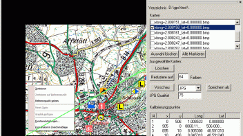

Sorry, bin leider nicht fit beim Excel.
Was heiss vollautomatische? Was muss ich da machen, das vollautomatisch läuft.
Gruss Bernd
Super, bei mir läuft jetzt auch!
Danke
Danke auch an ttomar für den Tips.
Hi Peter,
Bei mir geht immer noch bei beiden Geogrid Viever Versionen nicht.
Beim lat ist immer 0 und beim Capture nimmt immer den Menü mit.
Kann es auch an den Betriebsystem liegen. Bei mir ist Window 2000. XP habe ich noch nicht. Einen alten Rechner mit Window 98se habe ich noch, das gleichen fehlerhaften Effekt macht (und zuzätzlich kein Vorschau möglich).

Wie ich mal geschrieben habe, das beim Version 3.2 die Meldung kam: "Top50 Viewer" Fenster konnte nicht gefunden werden. Bei mir heiss es "WR50 Viewer" .
Wünschenswert wäre , wenn man noch die Fenstername angeben könnte. Dann kann ich mit der Version 3.2 ausprobieren.
Gruss Bernd
Hi edgri,
Mit deinen KalibrierungExcelBerechnung hat bei mir nicht korrekt funktioniert. Die Routenaufzeichnung war nach oben gespiegelt und nicht Maßstabgetreu (zu klein). Der Pfeil am Positionkreis hat aber in richtige Richtung gezeigt.
Ich habe mal dein Excel-Sheet etwas abgeändert:
Bei [Calibration Point 1] und [Calibration Point 2] habe ich den Latitude getauscht.
Und im D6 und E7 habe ich im Formel den Zahl 1,852 durch den 1,755 ersetzt. (Wie kommst du auf 1,852 ?)
Und jetzt passt es.
Ich frage mich, wie kommt es, warum bei dir funktioniert und bei mir erst nach der Änderung? Liegt es an Betriebssystem,am PDA-Gerät, oder sonst was anderem?
Gruss Bernd
Ich habe den 1.1 und den 3.2 Viewer, dass bei beiden nicht läuft. Und den 2er habe ich nicht.
Ich hoffe, dass zumindest mit den 3er Version zum laufen gebracht wird.
Gruss Bernd
