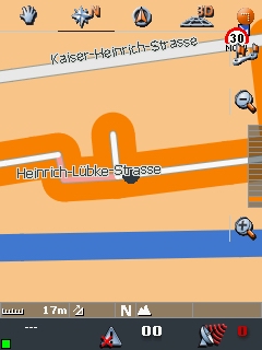

  • Hallo
    ich möchte hier ja nicht nervend wirken, aber ich bin nun mal nicht der geborene Skiner.
    Nach den Änderungen habe ich nun dieses:
    [Blockierte Grafik: http://home.arcor.de/stofffuerjunky/daten/pic.007.JPG]
    Wahrscheinlich müssen die bmps für die TMC und GPS Zahlen, und das bmp info auch noch geändert werden.
    Ich mache das auch gerne selbst, muß halt nur wissen wie, und mit welchem Programm.
    rotzbengel
  • Erstens vermute ich, das Du keine BMPs für die Anzeigen auf Deinem PDA hast und zweitens möchte ich Dich bitten die Suchfunktion zu Rate zu ziehen, denn dies ist alles schon mehrfach wunderbar beschrieben worden.
