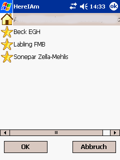

    Das Programm läuft jetzt aber ich bekomme die Favoriten nicht angezeigt er springt dann wieder zurück zum Navischirm habe auch schon den ganzen thread durchgelesen aber nicht's gefunden außer das es mit der Ver. 1.0.0.5 klappen soll oder habe ich da was überlesen?

    Jetzt wollte ich dir meine cfg. mailen und siehe da die war leer. Warum kann ich nicht nachvollziehen. Hatte ich aber schon zwei, dreimal dass alle meine Favoriten und Poi-Einstellungen weg waren.
    Nach rüberspielen der gesicherten cfg läuft alles wieder auch HereIAm.
    Die Favoriten werden relativ schnell angezeigt, das navigieren klappt, HereIAm beendet sich nach dem Beenden von TT.
    Ich weis auch nicht was war. werde dies aber weiter beobachten.

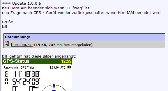

    Morgen kommt die Version 1.0.0.6 ...
    ntb hat ein neues Zahlenformat gefunden :applaus
    sachse hatte ein 0 Byte cfg :applaus
    Habe nun den Parser komplett nochmal überarbeitet
    um ihn stabiler hinzubekommen.
