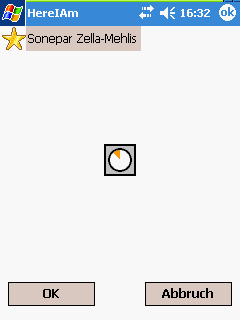

Hallo Bill_gehts
habe erfolgreich HereIAm ohne Probleme erstellt.
Menuepunkt hat sich auf Seite 4 selbständig erstellt.
Adresseingabe und GPS-Positionsmenue funktionieren ohne Probleme.
Wenn ich über Favorit gehe, dann wird lediglich einer angezeigt und TT hängt sich auf. Da hilft nur noch ein Softreset.
Vielleicht habr Ihr eine Idee.
Grüße aus Sachsen

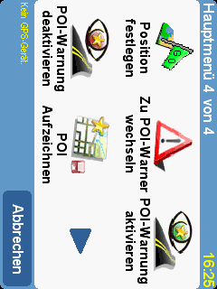

Kein Problem, das kriegen wir hin.
1. eine Tomtom.mnu Datei die die Task SDK Befehle beinhaltet ins Verzeichnis Tomtom\SDKRegistry kopieren. Wenn er nicht vorhanden ist, neu anlegen
Hier sind die SDK Befehle auf Seite 5. Wenn du keinen POI Warner hast, kannst du SDK2 bis 5 löschen.
MENUBLOCK|BLOCK_MAIN|BTM_GPS_POSITION|
MENUPAGE|TASK_PAGE1|Hauptmenü 1/5|
MENUITEM|TASK_NAVIGATE_TO|
MENUITEM|TASK_MENU_FIND_ALTERNATIVES|
MENUITEM|TASK_DELETE_ROUTE|
MENUITEM|TASK_MENU_TRAFFIC|
MENUITEM|TASK_EXIT_APP|
MENUITEM|TASK_PAGE2|
MENUPAGE|TASK_PAGE2|Hauptmenü 2 von 4|
MENUITEM|TASK_MENU_PLAN_ATOB|
MENUITEM|TASK_ITINERARY|
MENUITEM|TASK_MENU_ROUTE_INSTRUCTIONS|
MENUITEM|TASK_SHOW_MAP|
MENUITEM|TASK_MENU_PREFERENCES|
MENUITEM|TASK_PAGE3|
MENUPAGE|TASK_PAGE3|Hauptmenü 3 von 4|
MENUITEM|TASK_SET_BACKLIGHT|
MENUITEM|TASK_MENU_DOWNLOAD|
MENUITEM|TASK_MANAGE_MAPS|
MENUITEM|TASK_SWITCH_POI|
MENUITEM|TASK_MAINTAIN_POI|
MENUITEM|TASK_PAGE4|
MENUPAGE|TASK_PAGE4|Hauptmenü 4 von 4|
MENUITEM|TASK_SWITCH_2D3D|
MENUITEM|TASK_SHOW_WEATHER|
MENUITEM|TASK_ADD_FAVORITE|
MENUITEM|TASK_CHANGE_HOME_LOCATION|
MENUITEM|TASK_SHOW_GPS_STATUS|
MENUITEM|TASK_PAGE5|
MENUPAGE|TASK_PAGE5|Hauptmenü 5/5|
MENUITEM|TASK_SDK1|
MENUITEM|TASK_SDK2|
MENUITEM|TASK_SDK3|
MENUITEM|TASK_SDK4|
MENUITEM|TASK_SDK5|
MENUITEM|TASK_PAGE1
2. Dorthin auch die hereiam.bmp und hereiam.cap kopieren.
3. In Programme einen Ordner HereIam anlegen und die HereIam.exe hineinkopieren.
Softreset
Dann sollte es funzen
Gus
