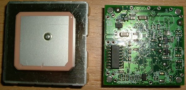

Hallo Carthago,
ist deine TT-Maus dieses viereckige, silberne Teil?
Wenn ja, wo ist der Akku eingelötet? Ich hatte die Maus offen und
nichts gesehen.Hast du ein Bild gemacht?
Gruß, Axel
Hallo Axel,

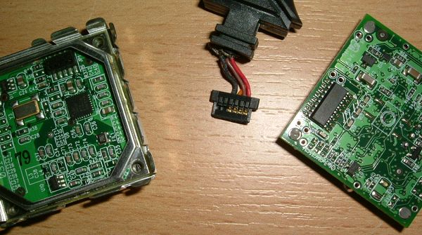

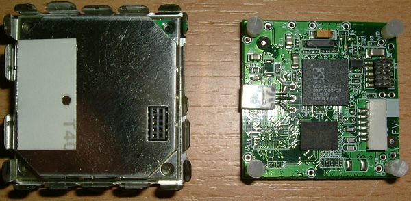

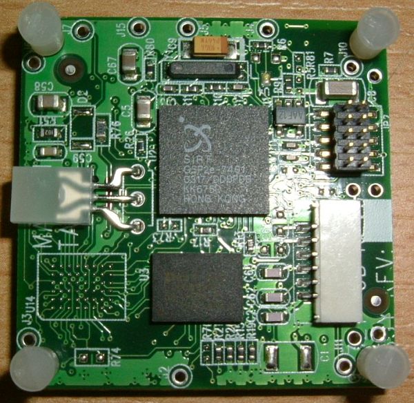

ja, es handelt sich um diese silberne viereckige Maus. Wenn man sie aufschraubt, taucht ein Abschirmgehäuse auf. Dieses läßt sich öffnen (Federdeckel). Dann sieht man die Platine und auf dieser auch den Akku. Er ist sehr klein - ca. 8mm Durchmesser und auch sehr dünn und ist mit zwei Lötfahnen festgelötet.
Bilder habe ich auch, weiß allerdings nicht, welche Auflösung etc. zum hier einfügen geeignet ist. -

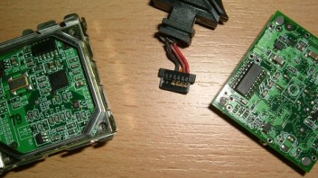

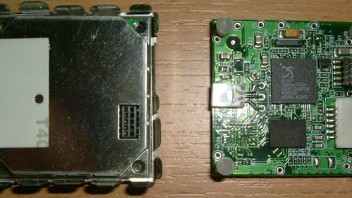

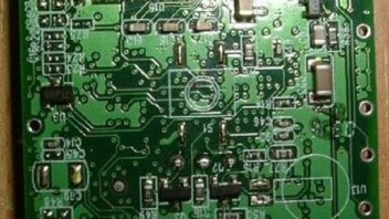

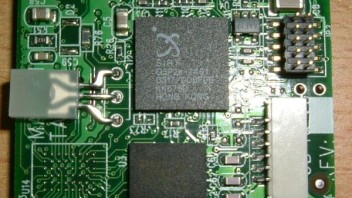

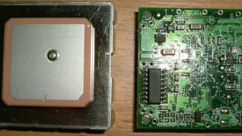

hier noch die versprochenen Bilder vom Innenleben der Original TT-Kabelmaus. Auf dem ersten Bild sieht man rechts unten den Bestückungsaufdruck für den Akku. Den hatte ich zum Zeitpunkt des Bildermachens leider schon ausgelötet. -

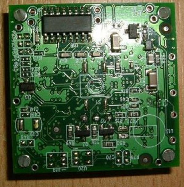

Genau das gleiche Problem habe ich auch!!
Nun sind wir schon zu dritt ( Lest mal bitte meinen letzten Beitrag)!!
Sitzt hier der Akku??
Hallo SirMarco,
nein, der Platz für den Akku ist der Kreis rechts neben dem Pfeil. Die beiden zugehörigen Anschlüsse sind die parallelen länglichen Lötflächen, die den Längsstrich deines Pfeils berühren!
