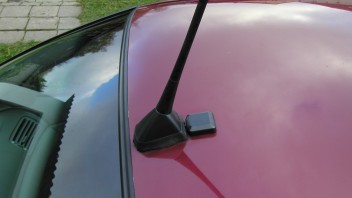

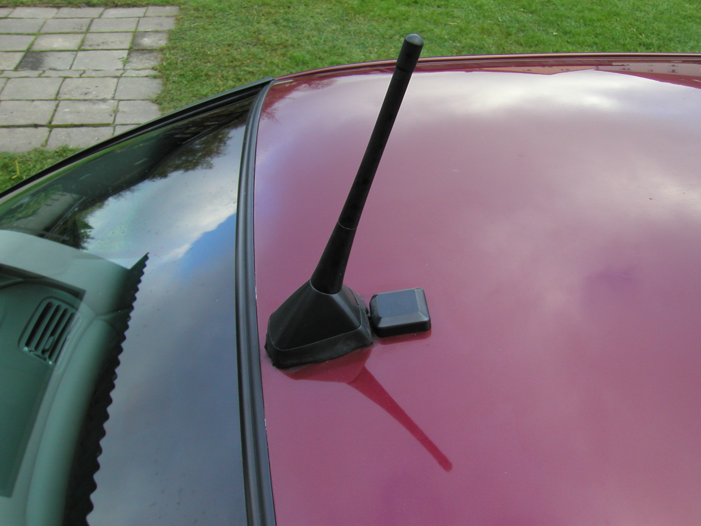

  • So, auf dem Dach ist die Antenne nun erst mal, aber wie befürchtet reicht die Kraft des Magneten nicht aus.
    Das liegt aber mehr daran. daß die Antenne plan ist und ein Autodach aber etwas gewölbt. :-D)
    Ich habe sie übrigens hinter der Dachantenne für den DAB-Empfang postiert da konnte ich gleich das Kabel durch das vorhandene Loch verlegen und mußte nicht noch eins reinbohren :gap
    Silicon hält mit Sicherheit und läßt sich auch rückstandlos wieder entfernen,
    einen kleinen Rand rings rum da wird die Wölbung gleich mit ausgeglichen.
    Noch ist die ganze Kabelage nicht fertig verlegt, da mich die verflixte Löterei des Kabels für die Radiostummschaltung wieder aufgehalten hat,
    aber der Empfang ,einfach mal freihändig getestet , ist bombastisch.
    Kein Vergleich zu vorher. Nur wenige Sekunden nach dem Einschalten steht die Sat-Verbindung :D
    Morgen wird das Werk vollendet, und die Probefahrt entscheidet ob es sich gelohnt hat, denn grau ist alle Theorie! :gap
    ordonnanz

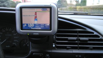

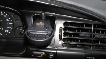

    nun ist Alles vollbracht und funktioniert Bestens. Sat-Verbindung ist bombig
    Radiostummschaltung ist ne Wohltat. Es hat sich wirklich gelohnt. :D
    Trotz Kälte und Nässe beim Murksen.
    Jetzt machtTomTom richtig Spaß. :gap : drink
    Bilder wurden gewünscht?
    Hier sind sie( hoffentlich nicht zu groß)
    ordonnanz
