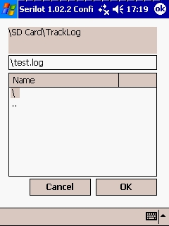

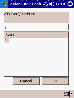

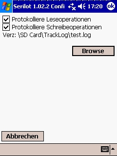

    Ich habe die Bedienungsmoeglichkeiten der Log-Fileprotokollierung einfach falsch interpretiert. Zur Veranschaulichung habe ich 3 Bilder angehangen. Was habe ich bei der Wahl des Speicherorts gemacht?
    1.)
    Ich habe auf der Auswahl "SD Card" einen Doppelklick gemacht. Damit blieb der "OK" Button aber gegraut.
    2.)
    Ich habe einen Namen im dann ersichtlichen Feld eingetragen. Danach wurde der "OK" Button Klickbar.
    3.)
    Damit sah mein gewaehlter Speicherort dann so aus.
    Und mit dieser Vorgehensweise ist kein Log-File protokolliert worden. Der Fehler lag darin, das Serilot die Namensvergabe des Log-File´s selbsstaendig vornimmt. Damit der "OK" Button aber Klickbar wird, muss man auf der Wunsch-Ordnerebene aufhoeren und den Namen des Log-File´s durch Serilot vergeben lassen.
