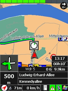

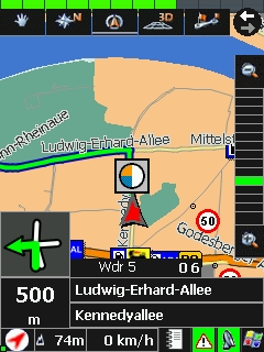

    Der neue Skin verbindet eine im Vergleich zum Original größere Kartenfläche mit einer gut lesbaren Darstellung der wichtigsten Informationen. Insbesondere im 3D-Modus ist so die Route besser erkennbar. Die Infotaste entfällt da man beim Druck auf die Routeninformation die gleichen Ansagen erhält. Zudem wurden die Masken für die diversen Einstellungen optimiert und möglichst fingerbedienbar gestaltet.
    Der Skin ist nutzbar mit und ohne den POI-Warner, eine Version ohne TMC folgt.
    Die GPS- und TMC-Anzeige in der Fußzeile zeigt an ob Empfang besteht. Zusätzlich ist bei Nutzung mit dem POI-Warner am oberen Bildrand eine Tendenzanzeige des GPS-Empfanges eingeblendet (Idee von Doldi). Dazu wird der empfangene TMC-Sender und die Anzahl TMC-Meldungen integriert.
    Bei Nutzung ohne POI-Warner werden diese Daten nicht angezeigt ohne das ein Loch in der Karte auftritt.

    NS. Die Darstellung der Kartenfarben und der Routenanzeige, so wie sie auf deinen Bildern zu sehen ist, erhalte ich durch den Skin doch nicht, oder ??
    Könntest du mir, wenn die Änderungen dafür nicht greifen, dein Karten- und Routenlayout mal zusenden ??

  • Schonmal vorsorglich meine Farben und die grünblaue Route. Einfach entpacken und die Dateien ins Verzeichnis in dem die Karte liegt kopieren.
    Der Pfeil und die Anzeige der tatsächlichen Position (ein kleines Quadrat) wird in der prefs.ini im Bereich [Mapview] eingestellt.
    rawGPS = 0000FF
    ShowRawGPS = 1
    arrowMovingMap = 0000FF
    arrowNavigation = 0000FF
    Frank

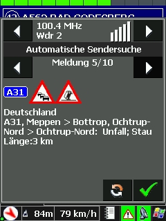

  • @frabe
    kannst du mal auf das tmc-symbol klicken und dann mir einen screenshot zukommen lassen ?
    ich würde gerne diesen skin auch in meinem tmc-tool aufnehmen ... ;)
    dIdI

  • Original von dIdIX
    @frabe
    Na, Dein Wunsch ist mir doch Befehl.
    Hier ist das Bild.
    Frank
