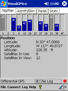

    Wie kann ich nun aber erkennen, ob das Signal empfangen und auch verwendet wird?
    Hallo candid,
    man kann das in VisualGPS CE (V1.00.3) beobachten.
    Wenn dort im Sig/Nav-Modus unten links "GPS SPS Mode" steht, dann wird das Signal ohne EGNOS verarbeitet.
    Wenn der EGNOS-Satellit in die Rechnung einbezogen wird, dann steht dort "Differential GPS".
    artur

  • Hallo Alfred,
    sry, aber das Bild ist nicht von mir. Ich habe es bei VisualGPS CE aus der Anleitung.
    Ich wolte nur die entscheidende Zeile illustrieren.
    Und wer ahnt denn auch, wie aufmerksam hier gelesen wird.
    artur

  • Hallo Artur
    Hat ich es mir doch gedacht. Denn die geographischen Daten und die 12 SAT´s waren einfach zu schoen um war zu sein.

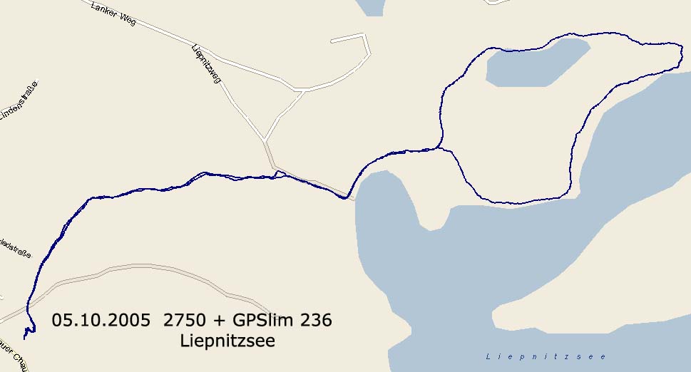

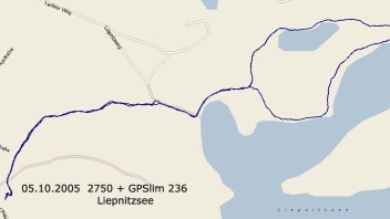

  • Hallo miteinander,
    nach einer weiteren Runde gestern kann ich bestätigen, daß die HOLUX GPSlim 236 sich mit SiRFDemo dauerhaft auf EGNOS-Betrieb programmieren läßt. Dies entgegen der Absicht des Herstellers, der den EGNOS-Betrieb abgestellt hat, weil er Performance-Nachteile fürchtet.
    In der Vorbereitungsphase zum Start wurden die Satelliten 33, 37 und 39 in der Auswahl geführt und im Diffential-GPS-Betrieb in die Rechnung einbezogen. Dies wurde im GGA-Protokoll mit der dafür zuständigen Ziffer "2" auch angezeigt.
    Die Wirkung war, daß es diesmal in der Startphase kein Tanzen um den tatsächlichen Standort gab.
    Die Satelliten-Übersicht von GPSTrack belegt das auch optisch.
  • Leider gelang es während der Runde nicht, den Egnosbetrieb aufrecht zu erhalten. Die Signale der drei Satelliten 33, 37 und 39 wurden zwar weiterhin evaluiert, aber nicht für ausreichend kräftig befunden.
    So ist also die wiederum hervorragende Trackabbildung nicht auf EGNOS zurückzuführen. Wie muß das wohl aussehen, wenn es mit EGNOS nochmal auf eine Genauigkeit im Meterbereich verbessert wird.
    Schon ohne EGNOS wird z.B. eine Situation auf dem Rückweg präzise wiedergegeben. Wir hatten uns bei der Abzweigung in Bildmitte um etwa 10 m vertan und sind in einer kleinen Kurve wieder auf den Weg gegangen.
    artur
