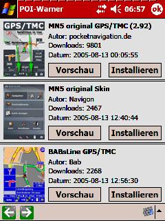

  • Hi Marc70,
    Da kann ich dir nur den Original-Skin mit TMC/GPS aus dem Sync des POI-Warner empfehlen. :D
    Anzeige der Satelliten allerdings nur in der registrierten Version, auch wenn der Sync bereits in der Demo funktioniert
    LG doldi

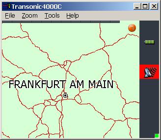

  • So Leute,
    nachdem ja nun für den PNA-Transonic eine neue Version 5.2 herausgegeben wurde, freut es mich sagen zu können, dass die Balkenanzeige nun auch mit PNA möglich ist. :]
    Dazu habe ich ein paar kleine Anmerkungen im Eingangsposting dieses Threads ergänzt.
    Viel Spass beim einbauen!
    LG doldi

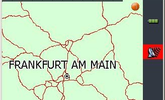

  • Wer die mapviewlt.ini nicht einfach ersetzen will weil er einen anderen als den Standard-Skin benutzt, sollte statt dessen hier in seiner vorhandenen mapviewlt.ini die y-werte auf 5 setzen.
    [speedrestriction]
    x=0
    y=5
    cx=79
    cy=80
    [signpostinfo]
    x=0
    y=5
    cx=240
    cy=40
    Hi okosret,
    kann gerade nur mit dem Loox online, aber ich hoffe der Hinweis reicht Dir
    LG doldi
    Original von doldi
    Wer die mapviewlt.ini nicht einfach ersetzen will weil er einen anderen als den Standard-Skin benutzt, sollte statt dessen hier in seiner vorhandenen mapviewlt.ini die y-werte auf 5 setzen...
    Danke für deine schnelle Hilfe, aber ich habe Deine mapviewlt.ini einfach hineinkopiert, bis auf die Deckung durch Schilder hat alles sofort geklappt.
    Ob der Balken durch die Schilder gedeckt ist, konnte ich allerdings nur mit Simulation testen, dort war leider gedeckt.
