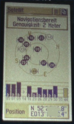

    heute habe ich mit dem Geko 301 den EGNOS-Satelliten empfangen. Ich hatte eine (theoretische) Genauigkeit von 2 m :D Er hat für mehrere Satelliten die Korrekturdaten gesendet.
    Gruß Dietmar
    • Offizieller Beitrag
    Hallo Dietmar,
    ja, das ist schon ´was Feines! :)
    Habe mich auch über die "D"´s auf dem Display gefreut. :)
    Viele Grüße,
    Sven
