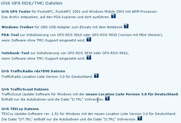

    schau mal auf www.gns-gmbh.com nach. Dort gibt es ein Testprogramm.
    Es funktioniert zumindest mit der 9810 und 8930. Probier mal ob es auch mit dem FM9 geht.
    [Nachtrag]
    Dazu musst Du dich im Support- Bereich registrieren!

  • Das Testprogramm funktioniert nur bei GPS-Empfängern (mit und ohne TMC), nicht aber bei reinen TMC-Empfängern.

    TMC Tester Tool (Download) von www.gns-gmbh.com benutzen.
