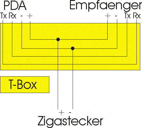

  • Hallo fancy1
    Wo wohnst Du ungefaehr. Kannst Du das mal in Deinem Profil ergaenzen?
    Die T-Box macht nichts anderes als die Spannung, bzw. die Datenleitungen entsprechend zu verteilen. GNS macht das mit dieser Box, wo die einzelnen Abgaenge steckbar sind. Andere Hersteller verloeten das in einem kleinen Kaestchen das irgendwo in der Leitung steckt. Wie schon gesagt, wenn Du die Belegungen hast, ist die Loeterei kein Problem. Dann kannst Du auch den Empfaenger direkt an die vorhandene Brodithalterung machen, nachdem Du kontrolliert hast das die Belegungen stimmen.

  • Hallo fancy1
    Da Dein Empfaenger einen MD4 Stecker hat benoetigst Du auch einen MD4-Kabelanschluss. So, wie in meinem Link zur GNS-Seite beschrieben. Alles andere (MD4/MD6) war nur, weil Dir das MD4-Kabel zu teuer erschien. Dann haettest Du ein MD6-Kabel kaufen koennen und selber umloeten muessen. Dazu benoetigst Du aber dann die Belegungen die Du nicht hast. Also MD4 kaufen.
    Es sind keine anderen Leitungen in Gebrauch. Bei dem Empfaenger werden nur 4 Adern benutzt. Die restlichen Pin´s im Stecker sind nicht belegt. Kannst Du aber auch aus der Zeichnung sehen die ich angehangen habe.
