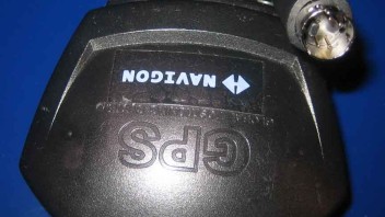

also ich hab mir jetzt mal eine Maus zugelegt die aussieht wie die 9830 von GNS aber vorne NAVIGON draufsteht und die ebenfalls TMC unterstützt. Was ist denn das für ein Modell weiß das jemand? Mit welchen Programmen würde diese denn laufen?
THX

Hallo fancy1Wenn der Empfaenger so aussieht wie der 9830, dann ist das auch ein 9830. Denn Navigon hat keine eigenen Empfaenger gebaut, sondern die Empfaenger von GNS umgelabelt.
Danke Alfred,
also ist das dann die 9830? Es ist halt unter dem Schriftzug von der GNS 9830 wo GPS groß drauf steht ein Navigon-Aufkleber/Schriftzug darunter. Die Navilock NL-309T mit RDS/TMC sieht ebenfalls gleich aus wie die 9830!!!
...wie wird die von NAVIGON Vertriebene und wie die 9830 aussehende GPS/TMC Maus bezeichnet? oder wurde diese auch unter 9830 geführt sind alle 3 technisch identisch???Frage:
1. - also passen auch die Y-Adapterkabel von GNS oder Navilock NL-309T Y-Kabel oder hier???
2. - ist der runde Stecker ein PS2 Stecker? (meiner hat einen innen nur 4 Pins!!! Durmesser Stecker 9mm)
3. - passen auf diese Maus evtl. andere Y-Kabel? (von anderen Herstellern die etwa die gleiche Belegng haben?)
4. - mit welcher Softwäre sollte diese Maus laufen?

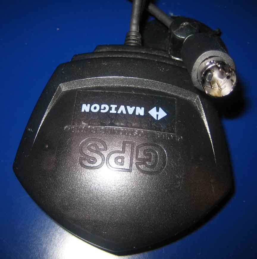

...hier hab ich mal ein Foto meiner Maus gemacht, weiß denn wirklich niemand wie diese von NAVIGON vertriebene GPS TMC Maus genannt wird?
Wie in meiner Frage oben gibt es ja noch andere Baugleiche!!!!Ich suche hierzu ein Adapterkabel für den XDA II woher bekomme ich so eines und ist die NAVIGON Maus mit den anderen (das Adapterkabel!!!) nicht kompatibel???? ..so wie in den oben verlinkten Thred beschrieben?
MEINE MAUS HAT NUR 4 Pins!!!!THX für Hilfe

Hallo fancy1
GNS hat 4polige und 6polige Adapter an ihren Empfaengern verbaut. Dies ist auch auf der Homepage von GNS dargestellt.

Welche Eingangsmoeglichkeit des TMC Signals hat der Empfaenger denn? Ich sehe hier kein TMC-Antennenkabel. Hat der Empfaenger neben dem Anschlusskabel einen Cinch-Stecker? -
Hallo Alfred - 900SS-97,
..sorry darauf hatte ich beim fotografieren nicht geachtet. Das Wurfantennenkabel befindet sich direkt hinter dem normalen Mauskabel und ist auf dem Foto nur nicht zu sehen, vielleicht tausch ich das Foto später gegen ein besseres aus.

Hallo fancy1Die von Dir geposteten Links zeigen alle auf Kabelvarianten mit dem MD6 Stecker hin. Du hast aber einen MD4 Stecker. Also kannst Du auch nur MD4 Stecker gebrauchen. Den Link hatte ich Dir schon vorher gezeigt.
Schreib mal eine Mail an den User bill. Der ist GNS in Person. Vielleicht kann der Dir weiterhelfen
Ich denke du musst individuell beim Lieferanten anfragen. Das Problem ist, dass GNS die 9830 (das ist deine Maus, ich habe die gleiche) ursprünglich mit einem MD4-Stecker geliefert hat. Diesen hast du auch. Das Antennenkabel der Wurfantenne kommt bei dir, wie auch bei mir, mit dem anderen Kabel aus dem Knickschutz des Mausgehäuses raus. Du hast also definitiv eine GNS 9830 alter Bauart mit MD4-Stecker.
GNS hat dann mit der MGPS-Maus den MD6-Stecker eingeführt und wohl wegen Kompatibilität die GNS 9830 dann auch mit diesem Stecker versehen.
Das bedeutet nun aber, dass du beim Kauf vorsichtig sein musst und dich am besten beim möglichen Lieferanten vor dem Kauf erkundigst, denn es ist nicht immer einwandfrei am Beschreibungstext bzw. den Abbildungen zu erkennen, ob eine MD6- oder MD4-Buchse geliefert wird.
GNS bietet beide T-Box-Varianten an. Deine Links zu Navilock reden jedenfalls eindeutig von MD6, sind also mit deiner Maus nicht kompatibel, wie 900SS-97 bereits erklärt hat. Jacob Elektronik sagt nichts zum Stecker, die Abbildung deutet aber auch auf den "neuen" MD6 hin.
Schuld an dem Durcheinander hat IMO GNS, da sie bei gleicher Modellbezeichnung einfach den Stecker geändert haben. Hätten Sie aus der MD6-Version einfach z.B. eine GNS 9831 oder so gemacht wäre alles einfacher.
