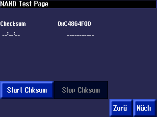

- sieht genau so aus bei mir. Witzigerweise verändert sich der Rambereich beim Test immer - denke das hängt mit dem Durchlauf des Tests zusammen.Herzlichen Gruß
Wo ist da die Abbildung des NAND-Tests?

Ich spreche hiervon:
Hmm,
also machmal isses schwierig
Ja, ich habe diese Testpage - und sie funktioniert. Wenn ich "Start Chksum" drücke, beginnen unter "Size" Zahlen zu laufen, die bei mir mit 1023.934x10^6 bytes enden. Es gibt unter "Serial" eine Zahl, bei "Read-Only" steht "no".
Ist es das, was du wissen wolltest?
Herzlichen Gruß
Wir kommen uns näher!
Also, habe jetzt den Schreibschutz bei mir rausgenommen, jetzt läuft es zum Teil. Der NAND-Test läuft an, dann passiert eine Weile nix, dann kommt wieder fail.

Wenn Du den Schreibschutz Deiner SD-Card aktivierst, geht es dann auch noch?@Archie
Hast Du den Schreibschutz aktiviert? -

Also ich habe da nichts verändert.
Habe keinen Cardreader - habe "nur" 4-5 Mal die Karten neu bespielt ...
Ich probiers einfach ...
Bitte warten ...
Archie
Also ...
Ich habe die Karte auf Unlock gehabt - wie sonst hätte ich die Karte beschreiben können ...
Mit LOCK funktionierte kein Test
NAND noch mal gestartet ...
nach 2-3 min: Fail
ich stelle KEINE Auffälligkeiten fest.
Zeit von letztem Reset - über 341 Stunden (1 Diagnose Bild)
Grüße und Grübeln
Archie
@Archie
Also so wie bei mir!Ich für mich schliese dieses Thema jetzt erst mal ab. Das Gerät läuft wunderbar, und wegen dem ominösen NAND-Test mache ich mir erst dann Sorgen -oder auch nicht- wenn mir jemand erklären kann, was es damit überhaupt auf sich hat.

bei meinem c330s sieht es so aus.
