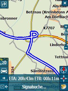

Falsche Zufahrt

    ich habe das Ganze auch nochmal mit Desti-ND nachvollzogen, ist eindeutig ein Fehler vom MN5. Auf Grund dieser gravierenden Fehler habe ich mich nach mehrwöchigem Test gegen den Transonic entschieden und mir ein Bluemedia BM 6300 mit Desti-ND geholt. Hat zwar eine etwas sachlichere Kartendarstellung, aber bei weitem das bessere Routing. Aber, das ist natürlich alles Geschmackssache und auch Desti hat seine Macken.
    Gruß Klaus
    Lustig, bei mir ist es genau umgekehrt, bin von Desti PN auf MN umgestiegen, weil mich die Desti Software die unmöglichsten (im wahrsten Sinne des Wortes) Routen schicken wollte.
    ...hab nun eine Anfrage an Navigon gesendet, bin auf die Antwort gespannt ...
    habe eine Antwort vom Navigon Support Team erhlten, dort wird auf Kartenfehler hingewiesen, ich soll Kartenfehler an navteq melden :sleep
    ... was meint Ihr, kann das wirklich an den Karten liegen ?
    gruß, pna
  • eigentlich spricht schon was dafür (also gegen Navteq). Auch Internet-Routenservices machen die selben Fehler. Eventuell beziehen auch diese die Karteninformationen von Navteq!? Auf jeden Fall kann es nicht nur an MN|5 liegen, zumindest nach meinem Verständnis der Sachlage.
    2 Mal editiert, zuletzt von kurtk ()
    Original von kurtk
    Hallöschen,,,!!
    Ich hatte mal ganz am anfang, ne MDPNA gehabt, die SW war Destinator mit Teleatlas Karten, hat mich aber bei jeden Bundesstrassen Ausfahrt, falsch um geschickt. bis ich das teil vertickt habe.
    danach habe ich mal Destinator ND PNA (Penny bundel) gekauft, mit Navteq karten, dieselbe Fehler hat er auch gehabt, aber halt nur selten.
    nun habe Ich Transonic4000, mit Navigon und Navteq karten. das gleiche fehler taucht hier auch auf, aber nur seltens.
    nun habe ich das mit 2 PNAs getestet, Destinator ND (NAVTEQ 4Q.2004) und Transonic Navigon(NAVTEQ 4Q.2004). die Fehler ist auf beiden PNA identisch und taucht auf die Selben stellen auf.
    da es auf beiden PNAs ums Navteq karten handelt, und die fehler kommt auch auf gleichen stellen, gehe ich davon aus das es an Kartenmaterial liegt.
    mfg
    hewaan
    Einmal editiert, zuletzt von hewaan ()
  • Auch wenn Destinator PN der einzige ist, bei dem der Fehler nicht auftritt, glaube ich nicht, daß die ihn händisch korrigiert haben, falls er im Rohmaterial von Navteq vorhanden war.
    Es liegt entweder an der Komprimierung oder am Routingalgorithmus, nicht an Navteq.
    bonnie
  • und ich denke auch das es an den Karten liegt, weil wir in der Firma identische Fehler selbst bei fest eingebauten Navis haben...
