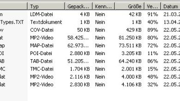

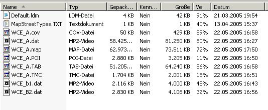

    Aber seht euch mal das an:
    [Blockierte Grafik: http://home.arcor.de/stofffuerjunky/daten/pic033.jpg]
    Doe erste Datei habe ich soeben von der CD auf meine SD karte kopiert, die 2. Datei ist meine gesicherte datei von meinem Yakumo.
    Bei der ersten Datei fehlt doch wohl offensichtlich was?
    rotzbengel
