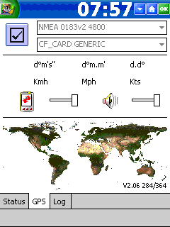

    ich wollt nur mal anmerken meine Hi303MMF läuft im CF-Modus (2210) nur unter nur unter CF_CARD GENERIC unter COM1 ist sie nicht zu laufen zu bringen. Protkoll ist NMEA 0183v2 4800.
    Der Fix dauert aber jedesmal mindestens 3-4 Minuten

    Original von marsmars

    Auf meinem Axim läuft's mit der 303 so wie bei marsmars, d.h. entweder seriell auf COM1 oder CF_CARD_GENERIC. Dabei hat bei mir das GPS-Tool von Haicom den COM5 identifiziert. Das TomTomGPS z.B. äußert sich ja nicht weiter zum verwendeten COM-Port.

    Ja sobald ich die Maus in den CF-Card Slot stecke steht bei mir der Port CF_CARD GENERIC zur Verfügung, den wähle ich aus und die MAus fängt an zu suchen.
    Bei COM1 oder einem anderen Port tut sich, bei mir, jedenfalls nichts.
