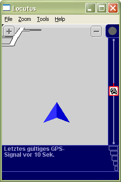

    Original von bill_gehts?
    also bei mir macht er das nicht ...
    ganzt du mal ein bilddavon machen ...
    Hängt unten an.
    und la0 bitte die 01 (0164) drin, ansonsten ist der Eintrag beim nächsten TT beenden weg
    Schon gemerkt, siehe voriges Posting. :)
    0x64 -> 100 (evtl km/h)
    ist vieleicht die zu erwartende Speed für diese Stelle
    je kleiner desto ... daher "röter"
    Ja daran hab ich auch schon gedacht, und macht Sinn. Leider scheint diese Info nicht in die Routenberechnung einzufließen. :( Auch bei 20km/h fährt Tomtom fröhlich in den Stau.
