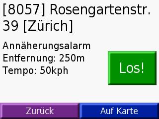

  • Danke für die Korrektur. Jetzt kann POIedit alle Dateien öffnen. Wenn ich aber per POILoader die Dateien auf den C510 lade, dann zeigt der immer noch die alten Abstandsdaten an. Werden die Werte trotzdem richtig gesetzt oder habe ich da was falsch verstanden?
  • Im Gerät sollten schon die richtigen Daten angezeigt werden.
    - Welche Werte hast Du im Gerät? (Abstand und km/h)
    - Hast Du den Script normal durchlaufen lassen oder das distconv.ini angepasst (auf welchen Wert)?
  • Sorry, ich habe mich missverständlich ausgedrückt. POILoader zeigt noch immer die alten default-Werte an. Wie kann ich die Abstandswerte im Gerät sehen ?(
    EDIT: Mein 250. Beitrag :hat1 Ich bin endlich "RATTE" :applaus :bounce1 :applaus
    EDIT2: Ziehe die Frage zurück, hatte mir vorher nie die Beschreibung der "Benutzersonderziele" angeschaut. Wieder was gelernt... Ich hatte allerdings die Übertragung abgebrochen, nachdem ich vermutet hatte, dass die Zahlen nicht stimmen. Werd's gleich nochmal übertragen. Stay tuned...
    2 Mal editiert, zuletzt von mirfaelltnixein ()

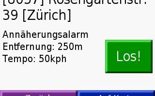

  • Naja, im POI Loader siehst Du die Werte nur im manuellen Modus... was ja nicht unbedingt nötig ist.
    Diese Werte im POI Loader werden nicht verwendet. Die Abstände werden nicht für eine GPX Datei definiert, sondern für jeden einzelnen POI. Dies wird im POI Loader verständlicherweise nicht angezeigt.
    Im Geräte ööhn (ich habe kein C510)...
    Klick Dich zu einem POI durch. Dort ... solltest Du sowas sehen.
