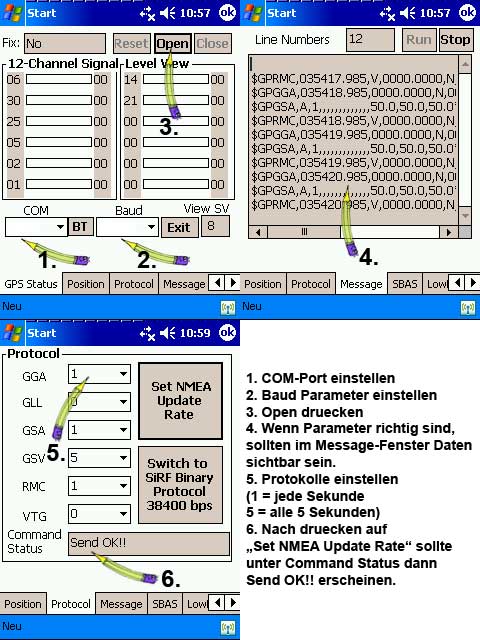

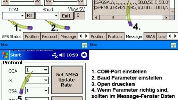

    • Im "GPS Status" Fenster den COM-Port einstellen
    • Die Baud Parameter einstellen
    • Auf "Open" druecken
    • Wenn die Schnittstellen-Parameter richtig eingestellt wurden, sollten im "Message" Fenster Daten sichtbar sein. Diese Daten beinhalten die vom Empfaenger uebermittelten Protokolle. Erkennbar unter $GPRMC,... $GPGGA,... $GPGSA,... usw. Nur in diesem Fenster ist eine erste kurze Ueberpruefung der vom Empfaenger uebermittelten Protokolle moeglich.
      Wenn der Empfaenger einen SAT-Fix hat, sind im "GPS Status" Fenster farbige Balken zu sehen.
    • Dann sollten im "Protocol" Fenster die Protokolle eingestellt werden, die der Empfaenger liefern soll, bzw. die das Navi-Programm benoetigt. Hierbei bedeuten die Zahlen hinter der Protokollart, die Frequenz, mit der die Daten vom Empfaenger gesendet werden. (1 = jede Sekunde; 5 = alle 5 Sekunden). Die hier angezeigten Werte sind Defaultwerte und stellen nicht das Abbild der momentan aktivierten Protokolle dar. (Siehe auch Hinweis zu "Message" Fenster)
    • Nach druecken auf Set NMEA Update Rate werden unter "Command Status" dann die entsprechenden Befehle an den Empfaenger geschickt. Nach erfolgreichem Abschluss der Umprogrammierung wird unter "Command Status" der Text "Send OK!!" angezeigt.
