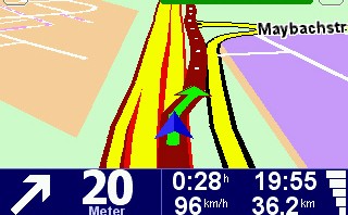

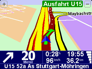

  • genau, "Bildschirm drehen um 90°" werde ich oft verwenden, das gehört nach vorne und nicht unter "Einstellungen ändern" auf die 6. Seite ! - hatte gestern meine erste Fahrt im Querformat und bin begeistert. Die Zahlen in der Statusleiste sind auch viel besser lesbar weil größer.

  • Du, ich habe alle meine 15 Icons auf der ersten Seite :mua(Scherz)
    Die Menüs im Querformat irritieren beim ersten Blick etwas,
    man hat halt jeweils 3 Icons nebeneinander - aber man gewöhnt sich auch schnell dran..

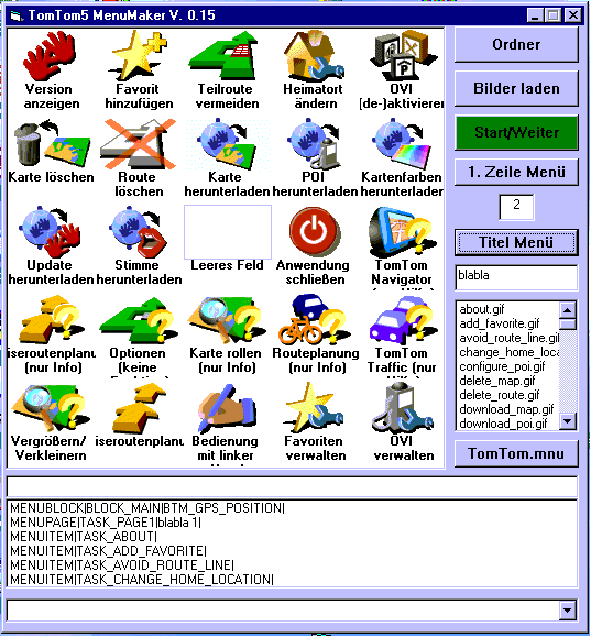

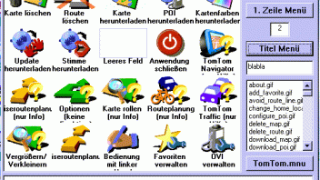

  • Hallo Ihr Fließigen!
    ich bin ja seit gestern nicht mehr so ganz mitgekommen, habe aber die Zeit genutzt, ein kleines Programm in VB6 zu schreiben, um die .mnu zu schreiben. Ist und bleibt natürlich FREEWARE! War auch ein bißchen mehr Arbeit, als ich zuerst dachte.
    Ich will auch niemand Konkurrenz machen! :gap Ich habe aber nirgends gelesen, dass es schon ein PC-Prog dafür gibt.
    Jetzt weiss ich aber nicht genau:
    1. ob ich 3 dateien mit ca. 1,6 MB hier reinstellen darf? ?(
    2. ob ich Copyright-Probs bekomme, wenn ich's öffentlich mache? ?(
    Das Prog werde ich natürlich noch ausbauen, da solche Progs ja nie fertig sind.
    Grüße, Franz
