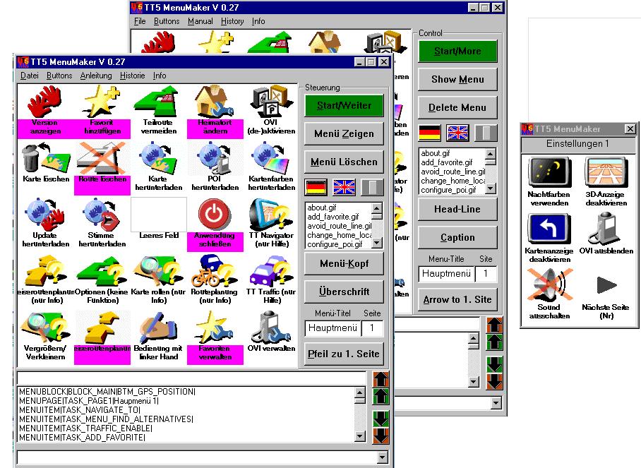

  • Und damit man auch sieht, was man für sein 0-Geld bekommt, hier noch ein Bild für die, die gern Bilder sehen. Und ab der V 0.27 auch mit PPC-Zugriff .......und Französisch, Englisch ist schon dabei!
    Zeige 1 Bild, das sagt mehr als 100 Worte - Nietsche glaube ich! :D :D
    Und hier das komplette Release downloaden:CabrioNavis TT5 MenuMaker
    Immerhin hier auf der Seite 13: 12 Down-Loads! Für die Getreuen werde ich auch noch die V 0.27 demnächst herausbringen.
