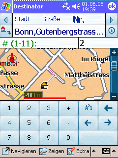

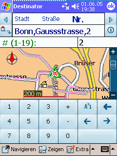

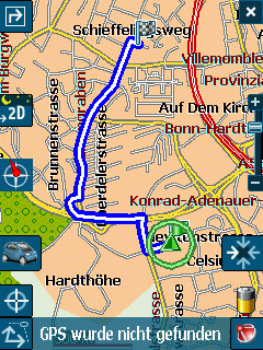

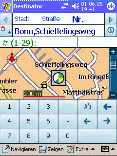

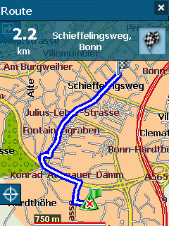

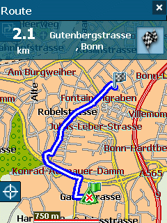

  • Hallo !

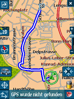

    Hört sich für mich von hier aus, als wäre da was nicht richtig installiert... Wie in den Bildern zu sehen kann ich alle Punkte annavigieren... Im Palnugsmodus klappt das auch bei mir...
    Wie hast Du die Karten auf die Speicherkarte übertragen ? Vielleicht ist da was schief gegangen...
    Ich würde nun an Deiner Stelle die Speicherkarte formatieren und die Karten per Cardreader neu übertragen und dann noch den PDA per Hardreset plätten und neu installieren und dann noch mal testen... Vielleicht ist ja was beim Übertragen schief gegangen...
    Ich habe eben von der Gausstraße beide Ziele 3x erreichen können...
