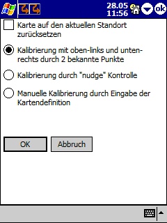

  • Kenst Du den Punkt in Pathaway - Karte Kalibrieren?
    Siehe Bild.
    Eine sich selbst kalibrierende Karte gibt es nicht, solange es keine sinnerfassende, bilderfassende Software gibt.
    Aber man darf schon mal davon träumen :)
    ciao - Hans
  • [quote]Original von Brusi
    Ja, kenne ich. Ist aber nicht das was ich mir vorstelle.
    Ich will weder vorher einen Track definieren, noch habe ich von meinen Karten das Datum und die Projektion.
    Mir geht es darum, während der Fahrt, bzw. wenn man mal anhält, die GPS Koordinate mit dem Pixel abzugleichen. Und zwar einfach mit einem Klick (O.K. zwei, erst Funktion, dann Position) Genau so als ob man in TTQV 3x3 frei kalibriert, aber Stück für Stück mit der jeweils aktuellen GPS Koordinate. Und damit es nach dem ersten auch schon geht zus. vorher der Maßstab.
    Braucht es auch nicht, das mache ja ich. Die erste bzw. vorherige(n) von mir 'bestätigte(n)' GPS Koordinate(n) müsste(n) immer fest gehalten werden. Das kann man mit Nudge nicht machen. Und ich habe auch keine schon bekannten Koordinaten, wenn ich zum ersten mal irgendwo hinfahre.
