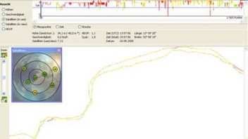

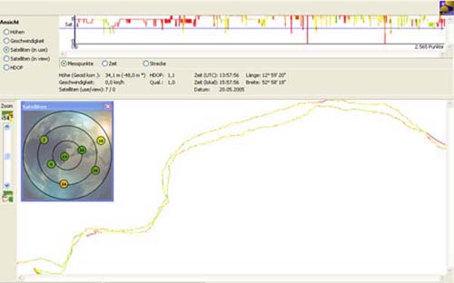

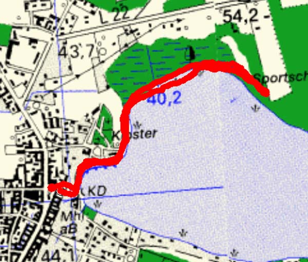

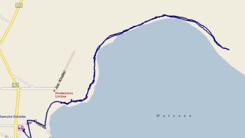

  • In der Abbildung der Holux GPSlim 236 erkennt man bereits die wesentlich höhere Genauigkeit der technisch höher entwickelten SiRFIII-Maus. Hin- und Rückweg differieren nur noch um geringe Beträge.

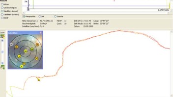

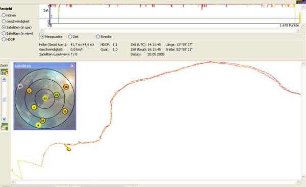

    Die Hi-303S zeigt eindeutig mehr Schwankungen bei der Zahl der Sat-in_use. Auch wenn diese Werte absolut gesehen nicht mehr besonders aussagekräftig sind, der Vergleich ist schon interessant. Die SiRFIII-Maus leitet ihre Fixe aus der Betrachtung von mehr Satelliten ab, und das ohne bedeutende Schwankungen.
    Schon die Bilder von GPSTrack sagen uns: Gemessen am Ergebnis ist die Empfangsleistung der Holux GPSlim 236 eine Klasse besser.
    Richtig deutlich werden die Unterschiede dann mit unterlegter Karte.

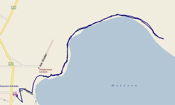

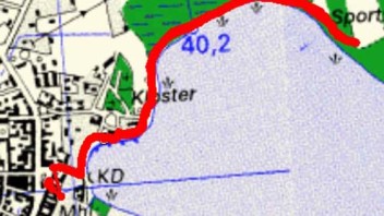

  • Wie sich die Streuung bei der Hi-303S in der Praxis auswirkt, zeigt die Abbildung vor dem Kartenmaterial von MS AutoRoute. Der Weg führt hier streckenweise durch das Wasser des Sees.
    Auch wenn das nur vertretbare Abweichungen von 20 oder 50 Metern sind: solche Bilder zeigen, wo die Probleme dieser SiRFII-XTRACK2-Mäuse für den Wanderer liegen. Man braucht einige Erfahrung, um sich bei solchen an sich geringfügigen Ungenauigkeiten im Gelände zurechtzufinden. Vor allem, wenn allgemein die Empfangsbedingungen mal schlechter sind als hier.

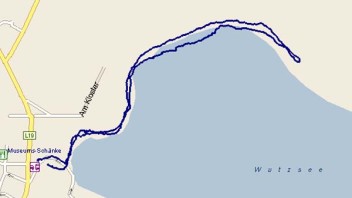

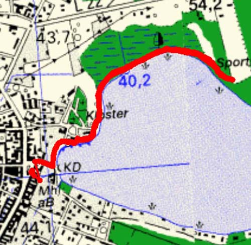

  • In der Abbildung des Protokolls der Holux GPSlim 236 vor dem Kartenmaterial von MS AutoRoute erkennt man den Fortschritt der Entwicklung.
    Die SiRFIII-Maus scheint hier in einer anderen Liga zu spielen. Eine so präzise Abbildung meiner Wanderungen hatte ich bisher mit SiRFII-Mäusen nur unter Ausnahmebedingungen. Dass solche Bedingungen nicht vorlagen, führt die Haicom im Vergleich vor.
    Hin- und Rückweg erscheinen bei der Holux fast deckungsgleich. Abweichungen könnten schon daher kommen, dass ich nicht die gleiche Spur auf dem Uferweg gegangen bin.
    Angesichts der unglaublichen Präzision habe ich leichte Zweifel, ob dieses Ergebnis repräsentativ ist. Weitere Wanderungen werden das bestätigen oder widerlegen müssen.

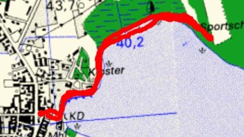

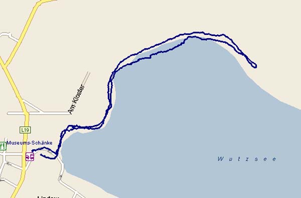

  • Für die Freunde von Magic Maps kann ich die ensprechenden Ansichten auch nachliefern.
    Wegen der dicken roten Pathstreifen sind diese Abbildungen weniger aussagekräftig als die von MS AutoRoute.
