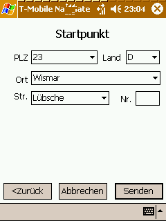

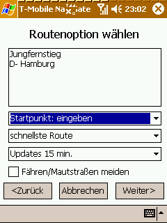

    falls sich noch jemand für T-Mobile-Navigate interessiert. Es gibt eine neu Version bei T-Mobile. Ich habe mir die aktuelle Version 9.69-4.3h-MDA auf meinem MDA II installiert.
    Mit dieser Version ist es jetzt möglich, unabhängig von einer angeschlossenen GPS-Maus eine Route berechnen zu lassen. Wenn die Auswahl "Startpunkt eingeben" ausgewählt wird, kann der aktuelle Startpunkt per Hand eingegeben werden.
    Damit ist man in der Lage, jederzeit eine Routenberechnung unter Berücksichtigung der aktuellen Verkehrsinformationen (Büro, zu Hause etc) durchführen zu lassen.
    Mit der neuen Version werden auch einige kleinere Probleme behoben.
