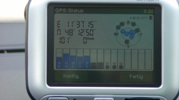

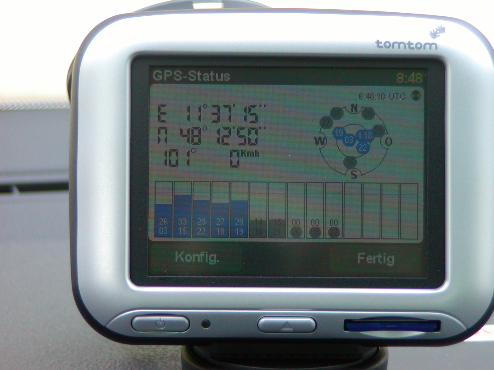

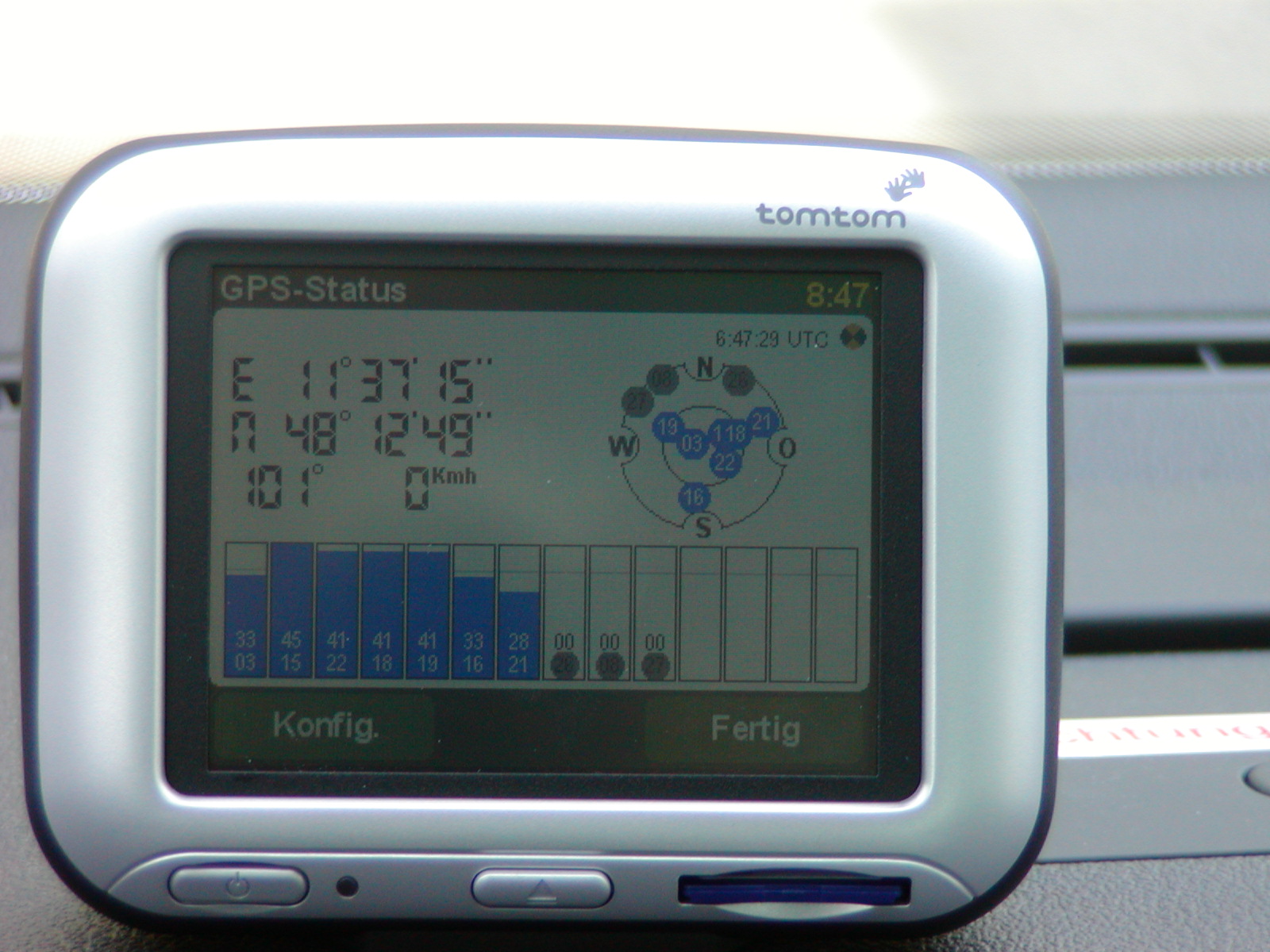

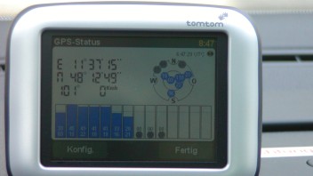

    Auf den zwei angehängten Bildern ist einmal mein TomTom GO 300 zu sehen: Einmal ohne KFZ-Halterung und einmal in der KFZ-Halterung gesteckt.
    Es ist deutlich zu erkennen, wie die Empfangsleistung dramatisch einbricht und eben bei schlechtem Wetter eine Navigation unmöglich macht.
    Das Problem ist auch mit dem neuen TomTom GO 300 geblieben. Ich kapiers nicht...

  • Hallo, sieht Euch einmal die Bilder oben an!
    Ralf
