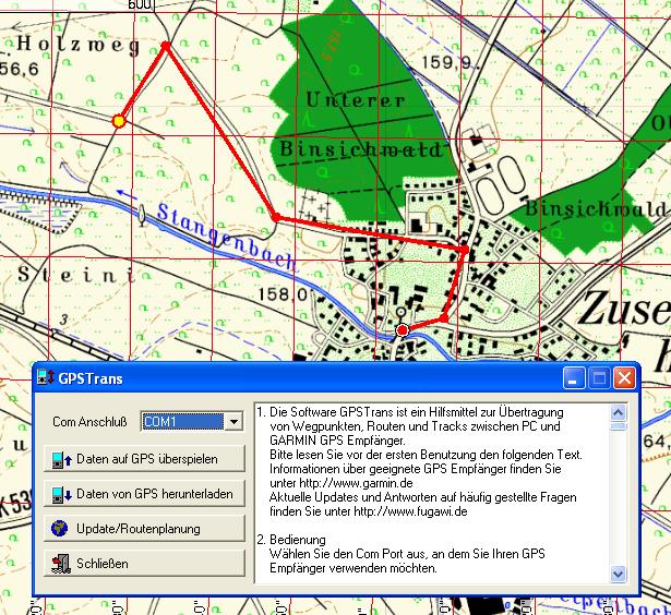

    Zu Deiner zweiten Frage: Routen können z.B. mit MagicMaps erstellt werden und direkt auf den Garmin Handempfänger übertragen werden. MagicMaps bietet dazu die Funktion GPSTrans [siehe Screenshot]. Natürlich können Routen auch mit dem Kartenmaterial von Garmin erstellt werden. Ich selber nutze aber eher auch MagicMaps, da dort auch kleine und unbefestigte Wege enthalten sind...
    Genau so können auch Tracks vom Empfänger auf den PC geladen werden...
