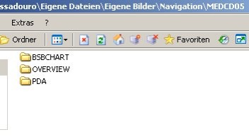

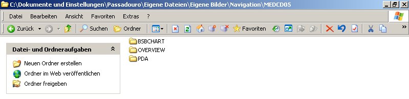

  • Hallo, du brauchst nicht zu warten!
    1. - Kopiere die CD-Ordner: BSBCHART & OVERVIEW in einem freien Platz des PC's diener Wahl.
    2. - Bearbeite den kopierten Ordner: BSBCHART mit dem Ozi-Explorer Programm.
    3. - Nun konvertiere die zwei kopierten Ordner mit dem ImageToOzf-Programm am besten wieder in einem freien Ordner.
    Ich benutze den Ordner: PDA (*_ozf) und (*.ozf2) um nur dessen Innhalt ins PDA übertagen zu müssen.
    Somit habe ich jedesmal 3 Ordner pro Seekarte im PC: BSBCHART, OVERVIEW, PDA
    Am besten ihr sieht das eingefügte Bild von mir, um es besser zu verdeutlichen! ?(
    Have Fun, ;D
    Ich hoffe, daß ich jetzt nicht zu kommpliziert geschrieben habe! :D
