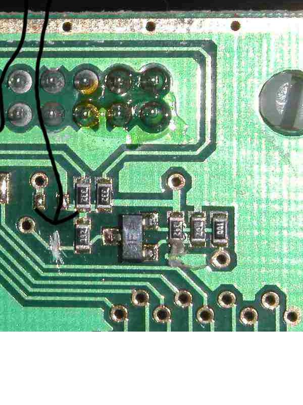

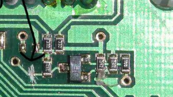

3. Es ist ein Leiterzug auf der Platine der Peikerbox zu trennen. (Bild als Auschitt von airpowers Bild und mit dessen Genehmigung weiter unten. Ich habe leider noch kein eigenes Bild.
Dann Box und PDA miteinander verbinden und bei Aufruf des GPS-Maus-Tools von Peter Machatchek sollten nach Öffnen der seriellen Schnittstelle NMEA-Track zu sehen sein:
