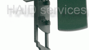

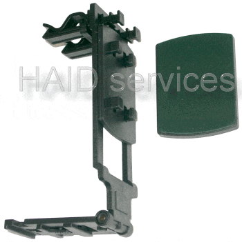

  • Alternativ gibt es bei Haid-Services auch eine Universal-Halterung für Lüftungsgitter.
    Die kostet 6,90 und die Rasteraufnahme ist auch schon dran.
    <<<KLICK>>>
    Heinz

  • @ HeinzZ1,
    Guten Abend erst einmal,
    wenn ich meine Meinung zu deinem Link sagen darf, dat is ja ne Mörderteil. Sieht auf den ersten Blick unwahrscheinlich groß aus, oder?
    Nicht´s für Ungut
    Micha
  • Moin Moin,
    es gibt bei Haids verschiedene Ausführungen dieses Lamellengitter-Clipses.......
    Bauen alle ein wenig groß...aber z.B. für meinen Audi A2 habe ich nichts passenderes gefunden und sooo schlimm ist es ehrlich gesagt auch nicht.
    Kein Ersatz für einen ProClip, aber brauchbar.
