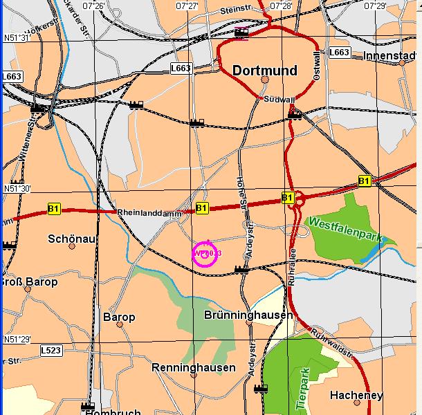

    Stadium Dortmund
    Das wäre nach Deinen Angaben bzw. Deiner Leitstelle:
    32u lc 926059 folgende Koordinaten im DATUM: WGS 84
    32 U LC 92595 05902 UTMREF/MGRS oder äquivalent
    N 51° 29' 38.6" O 7 ° 27' 10.2" DMS
    N 51° 29.643' O 7 ° 27.169' DMM
    N 51.49404° O 7.45282 ° DDD
    N 5705901 m 32 392594 m UTM
    32 U LC 92595 05902 MGRS

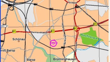

    Stadium Dortmund = WP0033 liegt nach diesen Angaben ca. 400 m südlich der B1 (Rheinlanddamm) Stroblalle. siehe screenshot
    Ob das zutrifft, weiß ich nicht, habe keine bessere Topo-Karte dieser Gegend, in dem ich das Stadium sehen kann.
    siehe screenshot. Die Kordinatenumrechnung aber stimmt.
