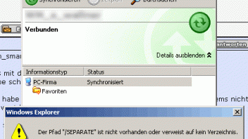

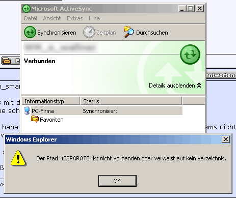

    ich habe Active Sync 4.1 auf zwei Rechnern installiert.
    Einer mit Windows XP - keine Probleme, funktioniert alles.
    Einer mit Win 2000 Prof. SP4. Auf diesem habe ich ein Problem mit der AS-Verbindung. Der PC verbindet sich problemlos mit dem PDA (Medion MD 96700 mit WM5). Syncen & Softwareinstallation funktioniert auch, aber wenn ich auf den Button "Durchsuchen" klicke, um direkt auf die Verzeichnisse des PDA zugreifen zu können, kommt die Fehlermeldung:
    Der Pfad "/SEPARATE" ist nicht vorhanden oder verweist auf kein Verzeichnis
    Hat diese Problem sonst noch jemand gehabt und eine Lösung gefunden?
    Gruß, Argasha
